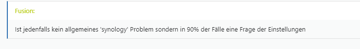

Ist jedenfalls kein allgemeines 'synology' Problem sondern in 90% der Fälle eine Frage der Einstellungen und welche Dienste man damit nutzen will (die teilweise per se nicht für proxy Betrieb ausgelegt sind, oder nur nach Anpassung)

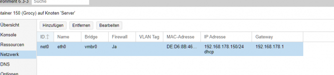

Ich habe auf Proxmox eine VM mit Grocy
Lokal erreichbar mit IP 192.168.178.150

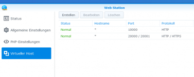

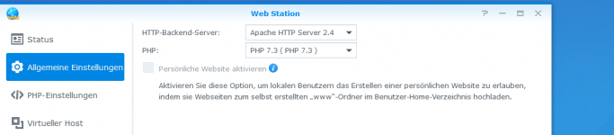

irgendwie fängt anscheinend die Webstation was ab?
Soll ich da mal schauen
vielleicht ist das ja da so eingestellt?
Was muss da?

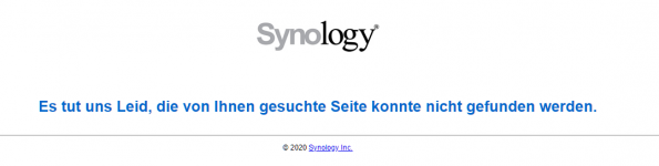

Wenn ich im Browser Https:// Domain aufrufe
kommt Seite nicht sicher - dann weiter wird nicht gefunden.

Wenn die WEB-Station nicht installiert/gestartet ist, landen lokale Zugriffe auf http:/<ds-name> und https://<ds-name> immer bei der DSM-Anmeldung.
Erst, wenn die WEB-Station installiert und gestartet ist, wird es interessant. Dann kommt die Home-Page, die unter /volume1/web konfiguriert ist.
Erst wenn das alles funktioniert, solltest du mit dem ganzen Gedöns wie Portweiterleitung, CNAMES, Reverse Proxies, Zugriffsversuchen von Außen usw. weitere Experimente betreiben.

Soll ich mal die Webstation ausschalten denn die mischt sich ja ein?

im Reverseproxy musst du auch auf Port 10000 umleiten statt auf 443...
oder auf einen der anderen beiden...

NEIN! Das ist eine Webseite auf der Synology!!!!
Ich will auf eine interne Adresse aus Proxmox!!!
