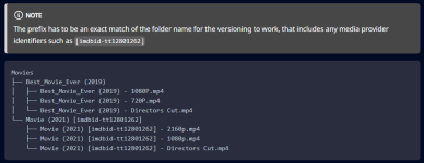

Das ist halt falsch. JEder Film muss in einem Ordner sein. Dieser muss folgendes Format haben Filmname (Jahr)
Da drin dann der Film. Es gehen auch mehrere Versionen. Z.b 1080p, 4K etc.

Wenn es mal gar nicht klappen möchte, dann lohnt ein Blick in die Hilfe von JF:
https://jellyfin.org/docs/general/server/media/movies
