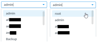

Ich bin ein Idiot...
Wenn ich den Dropdown für "User" aufmache, dann steht ganz oben "admin", der momentan ausgewählt ist, darunter die angelegten User. "root" habe ich unter "r" gesucht, nicht gefunden. Ich habe ihn jetzt nach hochscrollen *über* dem Admin gefunden...
