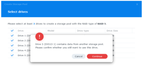

So. Ich habe jetzt mal die DX513 wie auch die DS1815 entstaubt mit Pressluft sowie in die DX513 ein neues Netzteil eingebaut. Jetzt druecken wir die Daumen dass das Probelm (SMART 199) jetzt weg ist.
Dann haben wir den crashed Storarge Pool geloescht und wollten ihn wieder neu anlegen. Da kam dann unerwartet folgende Fehlermeldung:
die natuerlich stutzig macht. Wieso wird die 5te Platte des Crashed Storage Pool in einem anderen Pool genutzt? Das kann nicht sein. Beim Anlegen des Pools wurden definitiv nur die 5 Platten genutzt und vorher wurde der andere Storagepool mit 8 Platten angelegt als die Extension noch nicht existierte. Ist also unmoeglich was die Fehlermeldung sagt.
Waere bloed eines der beiden aktiven Storagepools zu korrupten :-((
Um ganz sicher zu gehen habe ich mich mal in die Syno angemeldet und folgende Befehle mit ihren Ergebnissen abgesetzt:

Dauert schon etwas laenger wenn man von hier per VPN durch die chinesische Mauer nach USA geht und dann nach Deutschland um dieses Forum zu besuchen. Offensichtlich bremst die chinesische Mauer Traffic.
Anyhow: Wir haben jetzt mal den RAID5 Build fuer die Platten 1-4 angestossen und erzeugen dann Load auf den Storagepool und beobachten den SMART 199 Wert.
Scheint bislang noch niemand diese irritierende und ziemlich offensichtlich falsche Warnung bekommen zu haben :(
