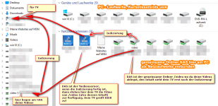

Zur Erklärung:
Du legst die Videos in den gemeinsamen Ordner /video, das passt auch so.
Ich (wir hier) gehen jetzt davon aus dass du jetzt den TV einschaltest und in dessen Menü den Bereich "Video" aufrufst, richtig?
Falls ja dann muss dein NAS vorher aber noch Arbeit erledigen damit dies funktioniert.
Der Vorgang nennt sich Indizierung und wird durch das Programmpaket "Medienserver" (*)auf deinem NAS durchgeführt.
Dieser "Medienserver" (=das Programmpaket auf deinem NAS) stellt deinem TV die Filme "zur Verfügung".
Mit einem Bild ist es vielleicht etwas einfacher erklärt:
Ich hoffe es ist so halbwegs verständlich.
Je nach Leistungsfähigkeit von deinem NAS und der Anzahl der Videos ist es dann abhängig wie lange es dauert bis ein neuer Film, der im Ordner /video liegt durch die Indizierung gelaufen ist und danach dem Medienserver für den TV zur Verfügung steht.
Ich würde also eher den TV nochmal im Menü neu aufrufen und nicht das NAS neu starten.
Sondern der TV muss sich die "aktualisierten" Ordnerdaten neu holen.
(*) Du kannst die Indizierung auch selber über den DSM-Menüpunkt "Indizierzung", siehe Bild 1 im Beitrag #2 oben.
Oder anders erkärt:
Am NAS /video, /music und /photos -----> deren INHALTE (!) werden über den Medienserver (das Programmpaket was am NAS läuft) auf dem TV dann zu "Fotos", "Videos", "Bilder".
Aber nochmal, das geht erst wenn die Indizierung vollständig abgeschlossen ist:
Also wenn hier Abgeschlossen steht, dann im TV nochmal im Menü zurückgehen und abermals durch das TV Menü gehen und den "Video" Ordner aufrufen.
Die neuen Filme sollten jetzt zu sehen sein.

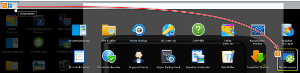

Das einzige was ich nicht gefunden habe ist das mit der Geräteliste zum Schluß.
Kein Problem, siehe Bild im Beitrag #6 unten, das ist der Medienserver und diesen rufst du über das Hauptmenü (=einmal auf die 4 Quadrate links oben draufklicken) auf:
Medienserver anklicken und dort dann mit dem letzten Bild weitermachen vom Beitrag #6
