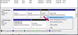

Nun habe ich ein Platte über. Diese wollte ich nun als Externe nutzen. Mein PC kann aber mit dieser Platte nicht so recht was anfangen. Der Einbau in einen internen Wechselschacht funktioniert. Es wird die Platte (Datenträger 1) in der Datenträgerverwaltung angezeigt aber kein Laufwerksbuchstabe zugeteilt. Die angezeigten Partitionen sind nicht änderbar.
Diese Platte lief mit der defekten Platte in meiner DS212+ als Raid-1 mit einer ext4 Formatierung. Hätte jemand eine Lösung, wie ich diese Platte herrichten kann - Danke?!

Da sind halt noch die Linux-Partitionen drauf, damit kann Windows nichts anfangen.
Aber du müsstest die 3 Partitionen löschen und dann eine neue Partition einrichten können. Rechtsklick auf eine der Partitionen zeigt was?

EinRechtsclick bei den angezeigten "primären Partitionen" ist nur "Volumen löschen" möglich und bei der 128 MB "nicht zugeordneten" siehe Bild.

@jemue hat sich zielsicher ausgerechnet die freie Partition, also den freien Rest, für seinen Screenshot gewählt. :rolleyes:
Die anderen 3 muss er löschen, dann ein oder mehrere neue Volumes erstellen.

Es war vollkommen simpel - "neue FP" wird mit Laufwerksbuchstaben erkannt und läuft - ein Dank an euche virtuelle Unterstützung.
