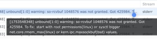

Ich hab keine andere Lösung parat. Mal 4MB versucht?
Mittlerweile habe ich wegen dem [error] dnsproxy: unpacking udp packet err="dns: buffer size too small" schon 7MB Buffer ausprobiert, leider ohne Erfolg.
