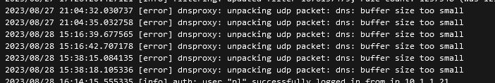

Schritt 1.1: Errors im Log von AdGuard beheben (Achtung: gewisse Kenntnisse auf dem Terminal / mit nano oder vi erforderlich):
Es kommt in manchen Konstellationen vor, dass im Container des AdGaurd immer mal wieder folgendes geloggt wird:
Hierzu sieht die Lösung wie folgt aus (danke an @Rodys):
Linux ist sehr sparsam mit dem UDP Buffer. Um das zu ändern, muss man in der
Die genannten Dateien müssen via ssh bearbeitet werden. Mit
Für Anfänger ist eventuell die Bearbeitung mit

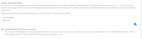

Schritt 1.3: Hostnameauflösung in der Web-Ansicht des AdGuard-Containers
So wie ich es konfiguriert habe, fragt der AdGuard auch bei privaten IP-Adressen den unbound. Das hat den Nachteil, dass Hostnames nicht in der Weboberfläche des AdGuard aufgelöst werden. Konkret heißt das, dass bei den anfragenden Clients nicht die Namen, sondern die IP-Adressen gelistet werden. Man kann nun hergehen und die Fritte als privaten inversen DNS-Resolver angeben. Dann sieht man die Hostnamen. Das wiederum hat aber den Nachteil, dass eingetragene Records des unbound nicht aufgelöst werden können (Auswirkung siehe hier). Hier kann jeder selbst entscheiden, wie er es haben will. Wem die Auflösung der Hostnames in der Web-Ansicht des AdGuard wichtig ist, kann folgende Einstellung tätigen:
Zu finden unter Einstellungen -> DNS-Einstellungen. Natürlich müsst ihr wieder die IP des Routers anpassen, falls das bei euch eine andere ist.

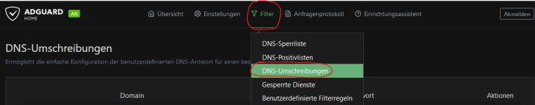

Schritt 1.5: Auflösung der Domain
Möchte man nach der Umstellung der Clients auf den AdGuard als DNS-Server weiterhin via
Vorgehensweise:
Am AdGuard in der Weboberfläche in den Bereich "Filter" -> "DNS-Umschreibungen" wechseln:
In dem auftauchenden Bereich unten links auf "DNS-Umschreibung hinzufügen" klicken und dort eine Umschreibung für die Domain auf die IP des Routers setzen (in meinem Fall
Abgesehen davon kann man natürlich auch über die IP-Adresse (per default die

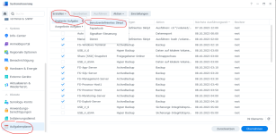

Schritt 2.2: Automatisierte Updates der
In dem
Ich stelle hier noch 2 Optionen vor, wie man dieses Script automatoisieren kann. Die letzere Variante ist ein wenig schwieriger, als die erste. Aber wie so oft im Leben, ist sie eben auch die bessere. Grund: Falls ich hier das Projekt update, kann ich auch das Script bei euch mit updaten. Und: Wenn ihr unbound mal nicht mehr nutzen solltet, wird das Script auch nicht mehr ausgeführt, selbst wenn ihr vergesst, die Aufgabe im DSM zu löschen. Wenn ihr es bis hierher geschafft habt, schafft ihr es easy auch, die bessere Variante umzusetzen. Aber ich lasse euch die Wahl. Die Schritte, die in der folgenden Anleitung in grüner Schrift sind, könnt ihr weglassen. Dann habt ihr die einfache Variante umgesetzt. Den rot geschriebenen Schritt nur bei der einfachen Variante beachten.
Schritt 2.2.1: wieder mit ssh auf die DS verbinden und die folgenden Befehle ausführen:
Schritt 2.2.1: im Aufgabenplaner der Systemsteuerung eine geplante Aufgabe anlegen, die einmal monatlich dieses Script startet:
->im erscheinenden Fenster einen aussagekräftigen Namen für die Aufgabe vergeben und WICHTIG: Benutzer auf "root" ändern!:
->anschließend auf den Reiter "Zeitplan" wechseln und dort einen sinnvollen Zeitplan hinterlegen:
In meinem Beispiel hier wird das Script jeden ersten Freitag im Monat um 0 Uhr ausgeführt.
->danach wechseln auf den letzten Reiter "Aufgabeneinstellungen" und dort bei "benutzerdefiniertes Script" Folgendes eintragen:
Für Variante 1:
Für Variante 2:
Schritt 2.2.2: Anschließend dieses Fenster mit "OK" schließen, die Warnung bestätigen. Wenn gefragt wird, das Passwort eingeben und fertig.
Hinweis: Wer das Kontrukt nicht auf einer DS betreibt, muss im Script die Zeile

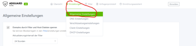

Schritt 2.3: Per-Client Konfiguration
In AdGuard kann man im Bereich "Einstellungen" -> "Client-Einstellungen" festlegen, für welche Clients welche Regeln gelten sollen. Dort den Client mit Name, und Identifier (IP-Adresse) anlegen. Da kann man auch ein ganzes Netz definieren. Dann kann man für den Eintrag definieren, welche Regeln gelten sollen. Dies überschreibt die Standard-Config.
So habe ich zum Beispiel dort den Adressbereich meines IoT-VLANs eingetragen und im Reiter "Bestimmte Dienste sperren" pauschal alles blockiert. Man kann so auch separate Policies für Gast-Netzwerke oder sowas pflegen. Auch das habe ich im Einsatz.
/etc/sysctl.confund in der /etc.defaults/sysctl.conf folgendes ergänzen. So hat der Buffer 3MB und die Fehlermeldung sollte weg sein oder zumindest deutlich seltener auftreten. Funktional bringt diese Meldung aber keine Einschränkungen mit sich.
net.core.rmem_default=3000000
net.core.wmem_default=3000000
net.core.rmem_max=3000000
net.core.wmem_max=3000000
vi Dateiname können die Dateien bearbeitet werden. Wie man mit vi umgeht, ist z.B. hier beschrieben.Für Anfänger ist eventuell die Bearbeitung mit
nano einfacher. Das ist allerdings standardmäßig auf der DS nicht installiert. Man kann es aber nachinstallieren, wenn man das 3rd Party Paket "SynoCLI File Tools" aus dem Paket-Zentrum installiert. Dieses ist aber nur sichtbar, wenn man die SynoCommunity als Paketquelle hinzugefügt hat. Die Adresse lautet: https://packages.synocommunity.com/.Schritt 1.2: Cloudflare-Domain aus den Logs exkludieren

fritz.box wieder hinbiegenMöchte man nach der Umstellung der Clients auf den AdGuard als DNS-Server weiterhin via
fritz.box auf die Web-Oberfläche der FritzBox zugreifen, muss man eine Anpassung an der DNS-Auflösung vornehmen. Hinweis: Diese Änderung ist nur dann erforderlich, wenn der Schritt 5.2 durchgeführt worden ist. (Bitte bei der Ausführung von Schritt 1.4.1 aufpassen: Wenn die Auflösung wieder funktionieren soll, muss die Domain wieder aus der Blocklist gelöscht werden; habe ich aber dort bereits beschrieben).Vorgehensweise:
10.1.1.1; per default 192.168.178.1):
192.168.178.1) auf die Oberfläche zugreifen. Ich habe es bei mir anders gelöst: Ich habe einen Reverse Proxy gebaut (router.meinedomain.de), mit dem ich über https auf die FritzBox komme.Schritt 2: Infrastruktur-Verbesserungen
