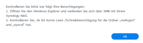

ich habe eine Directory Server Umgebung, in welche ich nun per .csv Datei (auch .txt schon probiert) Benutzer importieren wollte.
Die Datei wird auch nicht mit einem Strukturfehler ausgegeben (also falsche Formatierung oder so), sondern ich bekomme diesen Fehler:
Der Benutzer ist ein Domänenadministrator und hat auch Adminrechte auf die beiden Shares.

Ich verwende kein AD. Aber ich würde zumindest erst einmal die Fehlermeldung abarbeiten.
Hast du die Berechtigungen, wie Synology vorschreibt, überprüft?
Ja habe ich - sogar in einem frisch aufgesetzten AD. Alle Berechtigungen passen und der Admin ist voll berechtigt.
