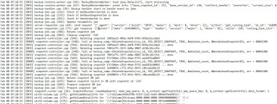

Aber ich habe in der Zwischenzeit in den ABB Logs von heute morgen folgende Fehler entdeckt, die genau zu der Zeit erstellt wurden, wo dieses merkwürdige Verhalten im ABB-Client Status protokolliert wurde (Schattenkopien erfolgreich erstellt und anschließend nicht gefunden):
Da findet man genau zu den 4 Snapshot files (es werden erst 4 erstellt und dann werden 4 nicht gefunden) "Deleting snapshot" mit err 80042308
Könnte natürlich auch sein, dass hier alte Snapshots gelöscht werden, was ich aber nicht glaube, da vorher der ERROR "Fail on backup_comp" steht.
Irgendeine Idee woran das liegen könnte?
