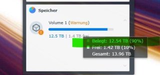

Immerhin ist nun der Speicherfresser lokalisiert und neben ABfB wird nun auch die Replikation angepasst. Danach sollte Ruhe einkehren.

* dann mir auch auf dem 224+ wieder den Speicher zurückhole - keine Ahnung was da jetzt was ist - jedenfall sind dort 14TB bis zum letzten Bit belegt.
