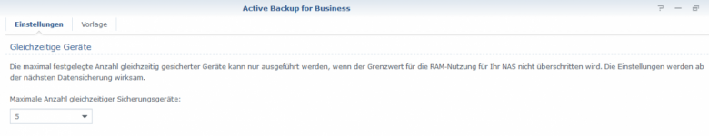

Aber wenn ich den jetzt den vierten Rechner auch noch sichern will, dann wird in PC Geräteliste der dritte Rechner mit dem neuen Rechner ersetzt und in der Aufgabenliste wird der Job zum dritten Rechner mit dem neu hinzugefügten Rechner geändert.
ABB "muss" ja irgendwie die Jobs verwalten und Daten ablegen... wie genau das bei der Client-Sicherung passiert kann ich nicht sagen, aber irgendworan muss es ja festgemacht werden.
So... ich hab nun nochmal auf meiner Backup-Kiste geschaut... Job benennen oder irgendwas scheint ja wohl nicht zu funktionieren... Da gibt's einfach nur den Client zum Download...
Wäre das hier vielleicht etwas?
Mir ist schon klar, dass es hier nur um die gleichzeitig "aktiven" Backupjobs geht, aber mitunter... wer weiss, Bugs gibt es überall... Ich würde es im Zweifel einfach mal etwas höher drehen (sofern möglich) und das ABB-Paket ggf. auch mal neustarten bzw. vllt einfach mal das ganze NAS. Vielleicht hängt irgendwo was, oder sonstwas... Volksmund sagt: Reboot tut gut :)

Bei der max Anzahl an gleichzeitigen Sicherungen habe ich bislang 5 eingestellt. Also eigentlich so wie von haus aus eingestellt.
Ich werde bei Gelegenheit nochmal testen. Wenn es nicht klappen sollte, dann werde ich behelfsweise die Daten von dem vierten Rechner erstmal über Synology Cloud auf die DS sichern...
