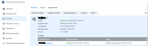

Eine funktionierende Verbindung wird im NAS so dargestellt

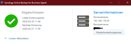

und auf dem PC im Active Backup for Business so
Du stellst im Active Backup for Business Agent auf dem PC eine Verbindung zum NAS her, am besten mit der IP-Adresse, sonst geht es mglw auch mal durchs Internet.
