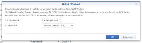

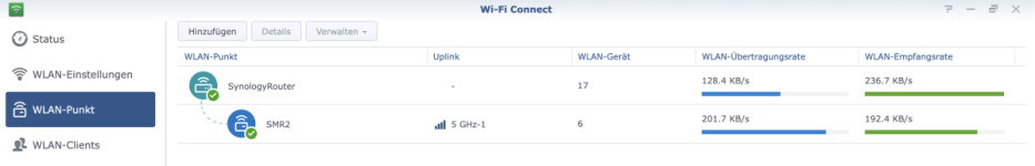

@Jim_OS Tolles Gerät was du da hast. Und viele feine Einstellungen. Da wünsch ich mir bei Synology einen Experten Modus. Vermutlich gibt es diese ganzen Einstellungen bereits, nur lassen diese sich nicht über die GUI bedienen.
Bei mir schaut es so aus:
Mehr ist da nicht.
