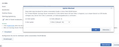

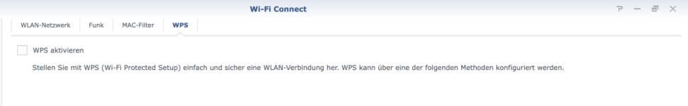

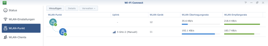

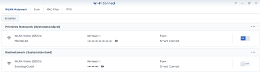

ich habe zwei RT6600ax und nun habe ich super stabiles und starkes Wiif auf zwei Ebenen.
Folgende Einstellungen habe ich. Was genau habe ich hier eingestellt?
Bildschirmfoto 2023-11-12 um 14.08.17.pngBildschirmfoto 2023-11-12 um 14.08.50.pngBildschirmfoto 2023-11-12 um 14.09.26.pngBildschirmfoto 2023-11-12 um 14.09.41.pngBildschirmfoto 2023-11-12 um 14.09.51.pngBildschirmfoto 2023-11-12 um 14.09.59.pngBildschirmfoto 2023-11-12 um 14.10.11.pngBildschirmfoto 2023-11-12 um 14.10.20.pngBildschirmfoto 2023-11-12 um 14.10.25.pngBildschirmfoto 2023-11-12 um 14.10.36.pngBildschirmfoto 2023-11-12 um 14.10.41.pngBildschirmfoto 2023-11-12 um 14.10.49.pngBildschirmfoto 2023-11-12 um 14.11.14.png
Ich wollte diese mit euch teilen. Einerseits, dass ihr mir das eventuell erklären könnt. Andererseits, hilft es euch auch.
Ich vermute durch Abschalten der DFS Radarkanäle ist die Verbindung jetzt stabil.
HIER in deinem Beitrag war der Haken noch gesetzt auf DFS:
https://www.synology-forum.de/threa...ndungsprobleme-aussetzer.129455/#post-1112139
JETZT hast du den Haken entfernt = keine DFS Kanalnutzung mehr = stabile aufrechte gleichbleibende Verbindung.
dein Bild:
DSF:
WLAN ist ein sekundärer Funkdienst darf aber Kanäle im Frequenzbereich primären Funkdienst vom Radar (Flugradar, Wetterradar usw.) verwenden.
So lange bis ein Radarsignal vom Router empfangen wird, er schaltet sofort den DFS Kanal ab - du hast eine instabile Verbindung.
Sobald das Radar wieder weg ist, kann der Router auf dem DFS Kanal wieder seine Aussendung beginnen.
Bis zum nächsten Erkennen vom Radarsignal.
Entfernst du wie jetzt den Haken beginnt der Router erst gar nicht DFS Kanäle zu nutzen und es erfolgt keine Umschaltung.
Die WLAN Eigenschaften von deinem Router :geek: , sri aber du hast gefragt und das ist die korrekte Antwort.
Die vorgeschriebene DFS Funktion für WLAN:
https://de.wikipedia.org/wiki/Dynamic_Frequency_Selection
Schaltet man DFS ab (also die Nutzung deren Kanäle, kommt es erst gar nicht zu Abschaltungen)
