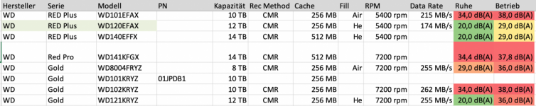

Die WD100EFAX mit He Füllung gibt es ja kaum mehr, der Nachfolger soll lt. Datenblatt recht laut sein. Ggf. mal bei den 12TB Modellen oder den WD Gold schauen (lauter). Das hatte ich mir mal zusammengetragen, aber ohne Gewähr ob alle Infos aus den Datenblättern stimmen. Auch wenn 8TB ne schöne Grösse ist, bin dann höher gegangen da die restlichen Werte bei 8TB nicht passten - allerdings bei den SGT Modellen.Bildschirmfoto 2021-03-29 um 20.18.03.png
