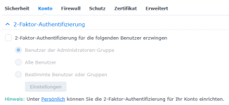

Wie kann ich auf meiner DS218+ unter DSM 7.1.1-42962 Update 4 die 2FA für mein Admin-Konto endgültig abschalten? Alle bisherigen Versuche scheiterten, nach jedem neuen Login werde ich damit konfrontiert:
Ist 2FA für ein Admin-Konto tatsächlich obligatorisch?
Systemsteuerung > Benutzer > Erweitert oder so steckt die grundlegende Einstellung, ob diverse Gruppen oder Benutzer 2FA benutzen müssen.
@Fusion, danke für die schnelle Rückmeldung. Mit Deinem Hinweis "Systemsteuerung > Benutzer > Erweitert" konnte ich die 2FA nicht loswerden (vermutlich hast Du eine andere DSM-Version), allerdings fand ich unter "Systemsteuerung > Sicherheit > Konto" diese Einstellmöglichkeit
die mich nach Wegklicken von "2-Faktor-Authentifizierung für die folgenden Benutzer erzwingen" endlich vom 2FA-Zwang erlöst hat.
Nein, nur vergessen, dass das umgezogen ist. Aber hast ja trotzdem gefunden. :)
