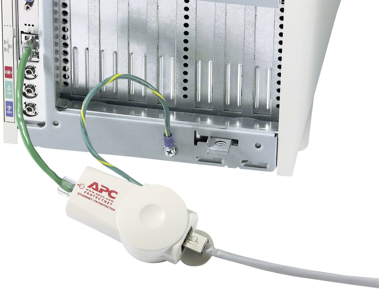

Die APC die du verlinkt hast wird sehr häufig genannt. Scheint also ein beliebtes Modell zu sein. Ich würde wohl meinen Router, das NAS und BAck-up NAS (später mal) anschließen. Es gibt ja oft auch noch einen Ethernet Spannungsschutz, da würde ich dann das Kabel aus dem Kabelmodem vor dem Router durchschleifen. Ob ich meinen PC noch mit dranhänge weiss ich noch nicht. Spannungsfilter ist natürlich auch nützlich. Ich denke ich schau auf jeden Fall mal bei APC weiter. Was die Tower Geräte da angeht scheint mir das Ganze aber noch ein bisschen undurchsichtig, gerade welche Serie da was kann. Eine Vergleichsoption hab ich bei APC leider auch noch nicht gefunden. Vielleicht reicht ja auch die einfache 700er Lösung.

Zustimmung zu allem Gesagten - mit dem kleinen Zusatz an dieser Stelle, dass man hier nicht auf den Gedanken kommen sollte, eine USV sei ein Blitzschutz. "Spannungsspitzen" sind hier mit gewissen Einschränkungen zu verstehen - abgesichert (bei einer USV der Klasse 2 oder 3 nach IEC 62040) sind erhöhte Spannungen kurzer Zeitdauer (ca. 4 bis knapp 20 ms) bei max. einigen 10% oberhalb der Nennspannung. Sind die Spannungsspitzen stark erhöht und dauern deutlich länger (wie bspw. bei einem Blitzschlag im öffentlichen Spannungsnetz), dann greift ein Bypass in der USV und leitet die Eingangsspannung direkt auf die zu schützenden Geräte. Man sollte also dafür einen entsprechenden Blitzschutz noch vor die eigentliche USV setzen.
Danke für den Tipp. Ich hab zur Zeit einen Blitzschutz im Mehrfachstecker, aber ich finde die kleinen Stecker zum vorschalten eigentlich besser. Ich denke so ein Teil wird da noch vorgepflanzt und dann sollte es eigentlich sicher sein.
