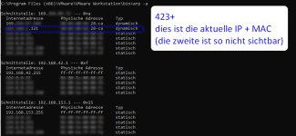

Ich würde zuerst mit arp -a schauen was da wirklich vorhanden ist
Das sieht so aus

Da ist gar nichts falsch oder verstellt oder so was.
Hier ist nur ein LAN Adapter ersichtlich, wären beide angeschlossen, dann würden auch beide erscheinen.
Also alles so wie es sein soll.
