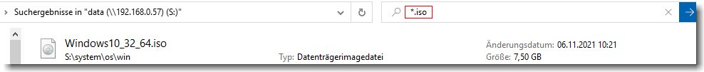

hmmmmm, ich kann mich jetzt nicht erinnern in win10 separat etwas eingestellt zu haben für die Suche.
Ich habe ein gemeinsames Systemlaufwerk meiner DS als Netzlaufwerk mit dem w10 Rechner verbunden, rufe ich dieses über den Windows-Explorer auf kann ich dessen Inhalt sehen. Ganz rechts oben habe ich ein Eingabefeld mit einer Lupe, hier tippe ich entweder den Namen oder den Dateityp ein nachdem ich Suchen möchte, als Beispiel - suche nach .pdf Daten auf der DS:
Ich tippe also nur ein .pdf und drücke ENTER, DANACH (!) erscheint bei mir in windows ein zusätzlicher Reiter (Register) mit Namen Suchtools/Suchen) HIER MUSS ICH "Alle Unterordner" aktiv setzen (=blau markieren) danach durchsucht win10 automatisch das gesamte Netzlaufwerk (=gemeinsamer Ordner auf der DS) nach dem Begriff, also in diesem Beispiel sucht er nach allen .pdf Dateien, diese werden aufgelistet und die Trefferanzahl als "Elemente" angezeigt, im Bild oben habe ich nach 1.005 (pdf) Elementen aufgehört mit der Suche. Klicke ich in der Liste auf eine Datei wird mir diese sofort geöffnet.
Würde ich in das Suchfeld "rechnungen" eintippen, so erhalte ich alle Treffer mit dem Inhalt "Rechungen", also Ordner, Dateien, Bilder usw. usw.
Kannst du bei dir mit der Tastaturkombination "Strg+F" in das "Suchfeld" rechts oben springen?
Ansonsten habe ich bei windows 10 nach der Installation nicht extra etwas dafür eingestellt, hier noch meine Einstellungen für die Ordnersuchoptionen:
Ich habe dort nach der w10 Installation nichts geändert.
Schau mal ob deine Einstellungen und Ansichten ident mit meiner sind.
Nachtrag:
Aus Neugierde habe ich es eben getestet, die Suche funktioniert bei mir auch wenn der gemeinsame Ordner auf der DS NICHT als Netzlaufwerk mit meinem PC verbunden ist.
Ich klicke unten bei "Netzwerk" auf die DS und sehe dort dann die gemeinsamen Ordner auf der DS, wähle ich jetzt einen aus, der nicht als Netzlaufwerk mit meinem PC verbunden ist, so funktioniert die Suche genau so wie oben beschrieben und im Bild erklärt. Für die Suche muss also der entsprechende gemeinsame Ordner auf der DS NICHT als Netzlaufwerk verbunden sein.
