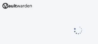

Ich habe mittlerweile wieder dasselbe Problem, allerdings keine Lösung dafür. Über die App auf meinem PC kann ich mich problemlos einloggen, auf dem iPhone "Es ist ein Fehler aufgetreten". App neu installiert, Vaultwarden geupdated. Die Web GUI lädt nicht (s. Bild), das ging ansonsten schon.
Eingerichtet ist alles ohne SSL, da ich das bislang schlicht nicht hinbekommen habe (und eigentlich auch nicht brauche).
Edit: Auf dem Smartphone komm ich nicht mal bis zum Ladezirkel. Hier kommt auch über den Browser direkt die Meldung, dass die Website nicht erreichbar ist (http://nasname: port). DS File aber bspw. hat weiterhin ganz normal Zugriff.
