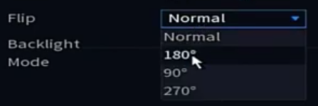

Ach ich nehme einfach die 8er oder 9er Ansicht des NVR per HDMI, drehe dann die Darstellung der Bilder bzw. der Live-Streams um 90 Grad
und schon habe ich eine vertikale Ansicht. Dann muss ich "nur noch" meinen 55" Sony TV drehen und vertikal an die Wand tackern und schon ist das Problem gelöst und ich habe eine vertikale Darstellung. :LOL:
Geht auch. :ROFLMAO: Aber wenn der TE mit NX eine Lösung gefunden hat umso besser. Auch wenn sich mir immer noch nicht erschließt welchen Anwendungszweck man dafür hat oder braucht, um eigentlich horizontal dargestellte Live-Streams von Kameras vertikal in zwei Spalten darzustellen. Aber egal - irgendeinen Grund wird es schon geben. :)
Hmm... also geht es mit dem NVR auch... Mist... Also gibt es jetzt mehr Möglichkeiten! Das ist gut! Ich teste erstmal die vielleicht kostenlose. Wenn das gut ist dannn ist das gut. Wenn nicht, dann teste ich die NVR Version...
Das mit dem Bild der Camdrehen habe ich ja auch, allerdings geht es erst wemm man eine niedrigere Auflösung fährt im Hauptstream. Dieser soll aber Maximal der SS zur verfügung stehen.
Wie war das jetzt mit zusätzlichen Kosten, in dem Fall ein Dahua NVR? 🙊
Tipp bezüglich der Software-Drehung. Pass gut auf, dass deine Analytik und das 3D-Modell damit noch im reinen sind! Das können nicht alle Modelle bzw. Firmwarestände. 😉
Und bloß nicht ins NVR Menü gehen, denn das dreht nicht mit 😂
Das ging an Jim_OS. Er verwendet die Analytik bzw. IVS Regeln. Die können ins schwitzen kommen und falsch detektieren, wenn das Bild in der Software gedreht wird.
Das mit dem drehen war von mir jetzt eigentlich eher als Scherz und in Richtung c0smo gedacht. Ich dachte das wäre durch die Smileys deutlich geworden. :) Ja diese Funktion mit dem Bild/Stream drehen gibt es, aber ich habe keine Ahnung ob und wie das am Ende funktioniert. Außerdem hättest Du dann auch keine 2 x 4 Ansicht, sondern nur eine 3 x 3 Ansicht. Oder bei der 8er Ansicht eine Ansicht mit einem Stream in groß und rechts drei + vier kleine Stream-Ansichten unter der großen Stream-Ansicht.
Wie gesagt ist es absolut unüblich einen horizontalen Stream vertikal darzustellen und dann auch noch 8 Streams spaltenweise in 2 x 4. Aber das weiß Du ja auch selber. :) Ich nehme mal an das Du bei #35 auch ein Foto davon posten wolltst, was aber nicht vorhanden ist. Probier einfach mal diese NX Software aus. Vielleicht ist es ja das was Du gesucht hast und gebrauchen kannst.
