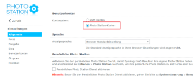

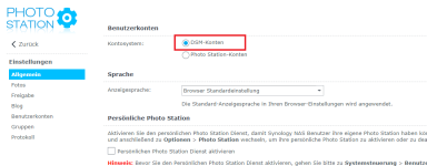

Logge ich mich in der Photostation als „admin“ ein, kann ich ja, wie oben schon gezeigt, die Rechteverwaltung der Photostation von „Photo Station-Konten“ auf „DSM-Konten“ umstellen.
Sobald ich das tue und mir dann wieder die Berechtigung im DSM ansehe, habe ich dort auf einmal vollen Zugriff auf „photo“.
Anschließend klappt jedenfalls der Zugriff auf das „photo“-Verzeichnis im Windows-Explorer.
Drehe ich in der Photostation die Einstellung für das Kontosystem wieder zurück auf „Photo Station-Konten“ (so wie ich es schon immer hatte und auch künftig wieder haben möchte), dann ist alles wieder wie ganz oben beschrieben und der Zugriff auf „photo“ ist wieder weg.
