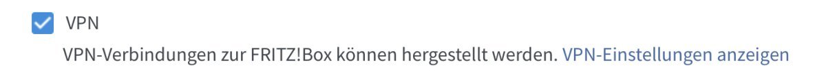

Von außen kommst Du in Dein Netzwerk ebenfalls über VPN. dazu in den Fritzboxen einen Nutzer anlegen, der als einzige Berechtigung VPN benötigt. Bei dem Benutzer kannst Du Dir dann in der jeweiligen Fritzbox die nötigen Zugangsdaten anzeigen lassen, die in den Mobilgeräten hinterlegt werden müssen (in den dortigen VPN-Einstellungen):
