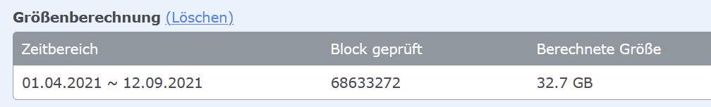

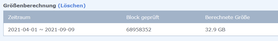

Die Reihenfolge, in der Snapshots migriert werden ist für den Speicherbedarf entscheidend. Aktuell unterstützen Synology NAS Datendeduplizierung nur sehr eingeschränkt, z.B. in Active Backup for Business. Eine Deduplizierung auf Volumen-Ebene unterstützen nur wenige Modelle. Selbst bei diesen Modellen gibt es viele Einschränkungen, so können z.B. in Schnappschüssen gespeicherte Daten generell nicht dedupliziert werden. Für die oben beschriebene Vorgehensweise ist es somit entscheidend, in welcher Reihenfolge die Snapshots erzeugt werden.
btrfs kann Änderungen in Dateien sehr effektiv speichern, in dem es nur die geänderte Blöcke speichert. Ist eine Datei in einem älteren Snapshot vorhanden, in einem jüngeren hingegen nicht, so erkennt btrfs dies nicht und speichert die Datei doppelt. Genau das passiert häufig, wenn der älteste Schnappschuss zuerst kopiert wird. Erfolgt die Erstellung der Schnappschüsse in die andere Richtung tritt dieser Effekt wesentlich seltener auf, im Ergebnis können die neu erstellten Schnappschüsse sogar weniger Speicherplatz benötigen als die Ursprünglichen.
Speicherbedarf von Snapshots ermitteln

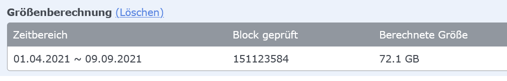

Über Snapshot Replication kann der von Snapshots belegte Speicherplatz ermittelt werden. Für das obige Beispiel ergeben sich folgende Wert:
Von Schnappschüssen belegter Speicher auf dem Quell-NAS
Snapshot Replication belegter Speicher Quelle
Von Schnappschüssen belegter Speicher auf dem Ziel-NAS, jüngste Schnappschüsse zuerst kopiert
Snapshot Replication belegter Speicher Ziel
Von Schnappschüssen belegter Speicher auf dem Ziel-NAS, älteste Schnappschüsse zuerst kopiert
