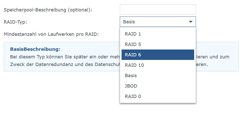

Für ein aktuelles NAS System ist dies eine leichte Aufgabe. Zum Schutz gegen den Ausfall von Festplatten werden Daten hierzu auf mehrere Platten verteilt, so dass bei einem Festplattenausfall die Daten mindestens auf einer anderen Festplatte redundant gespeichert sind. Hierzu stehen verschiedene Raid-Level zur Auswahl, die mit einfacher (Raid 1, Raid 5) oder mit doppelter Redundanz (Raid 6, Raid 10) arbeiten.
Für wichtige Daten empfehlen wir grundsätzlich Raid 6. Fällt aus einem Raid 6 Verbund eine Festplatte aus so bleibt immer noch eine einfache Redundanz übrig, so dass zeitgleich eine weitere Platte ohne Datenverlust ausfallen kann.
Fällt hingegen bei einem Raid 1 oder Raid 5 eine Festplatte aus, so ist das verbleibende Volumen nicht gegen weitere Ausfälle geschützt. Kritisch ist hierbei das Zeitfenster, dass für die Wiederherstellung der Redundanz benötigt wird. Neben der Beschaffungszeit für die Ersatzplatte ist die Rekonstruktionszeit problematisch. Bei einem großen Raid Verbund kann die Rekonstruktion bis zu einige Tage dauern, in denen die Platten zusätzlich noch unter hoher Last stehen. Sollen Daten in diesem Zeitfenster nicht ungeschützt sein muss ein höherer Raid Level verwendet werden oder es muss eine Backup-Version auf mindestens einem weiteren Gerät bestehen.

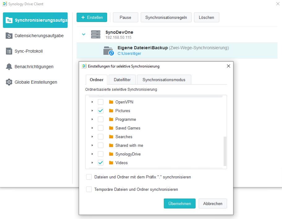

Der Driver Server bietet neben der klassischen Datensicherung, bei der Verzeichnisse geplant oder in Echtzeit auf das NAS gesichert werden, Synchronisierungsaufgaben. Die Synchronisierung ermöglicht es über mehrere Geräte hinweg Datenbestände synchron zu halten.
Dies ist sowohl mit eigenen privaten Daten als auch mit Datenbeständen, die von mehreren Usern geteilt werden möglich.
Mittels der Anwendung Drive ShareSync können Datenbestände von einem NAS auf weitere NAS Geräte gespiegelt werden.

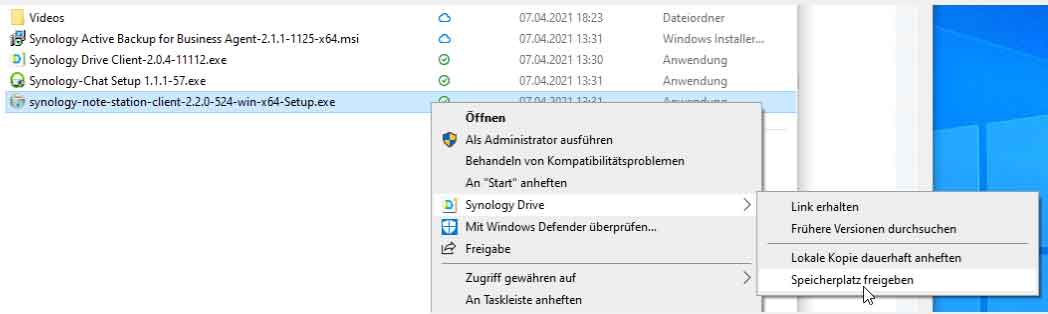

Synchronisierung bei Bedarf​
Eine Besonderheit ist die Synchronisierung bei Bedarf. Pro Datei und Ordner wird festgelegt, ob lokale Kopien vorgehalten werden oder Dateien nur auf dem NAS zur Verfügung stehen und bei Bedarf übertragen werden. Der Speicherstatus wird über kleine Symbole neben den Dateinamen angezeigt. Auf diese Weise wird Speicherplatz gespart, alle Dateien stehen aber dennoch transparent zur Verfügung und werden bei Bedarf übertragen, falls sie nicht bereits lokal gespeichert sind.

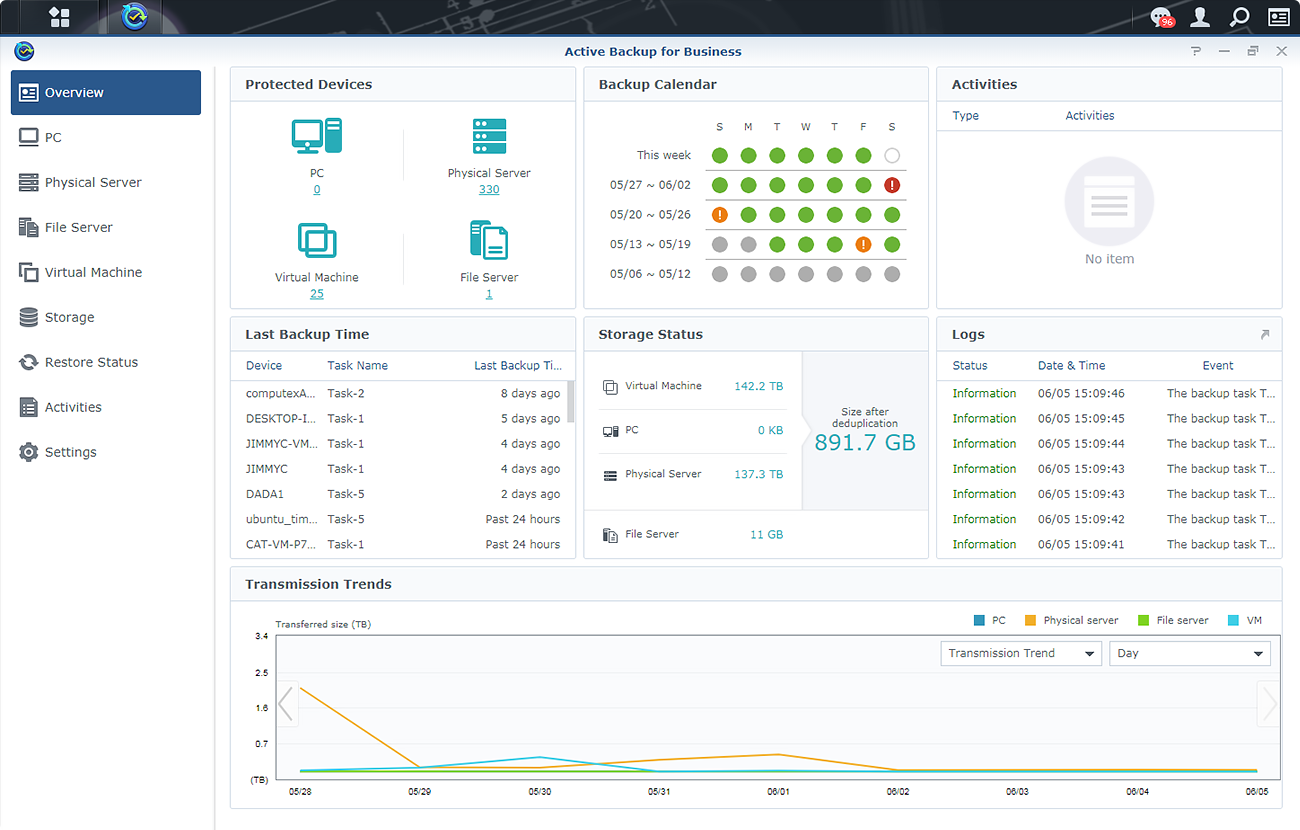

Active Backup for Business​
Active Backup Business zielt auf die Sicherung kompletter Server, PCs und virtueller Maschinen ab inkl. der Option Bare-Metal Wiederherstellungsmedien zu erstellen. Es bietet auch die Möglichkeit Dateiserver mittels SMB und rsync zu sichern.

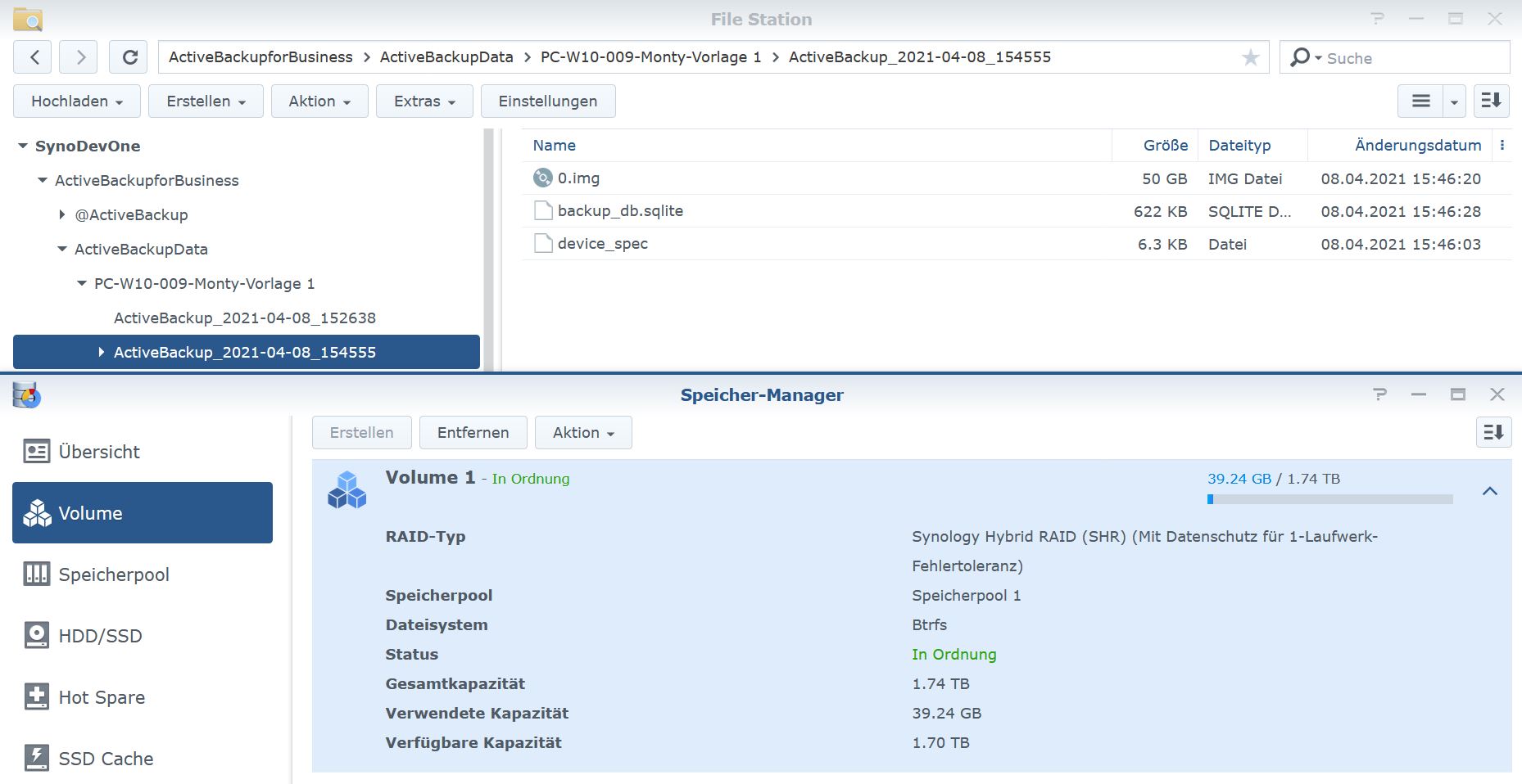

Vollständige Systemsicherungen von kompletten Volumen verbrauchen Unmengen an Speicherplatz. Active Backup for Business verwendet eine Deduplizierungstechnologie, die den Speicherbedarf drastisch reduziert. Die Deduplizierung erkennt gleiche Speicherblöcke und speichert diese nur einfach ab. Bei fortlaufenden Sicherungen eines Servers wird auf diese Weise Speicherplatz nur für unterschiedliche und veränderte Datenbereiche benötigt, dennoch stehen alle Backupversionen vollständig zur Verfügung. Dies funktioniert sogar Server übergreifend. Werden mehrere Windows Maschinen gesichert, die auf einem ähnlichen Softwarestand sind so werden gleiche Datenblöcke auf unterschiedlichen Maschinen erkannt und müssen nur einmal gespeichert werden.
Die Grafik Zeit eine 50 GB große Sicherung einer Windows 10 Maschine. Obwohl diese Maschine in zwei Versionen gesichert ist werden weniger als 40GB Speicher benötigt.
Ein Nebeneffekt der Deduplizierung ist, das der Backupprozess stark beschleunigt wird. Es muss eine deutlich geringere Datenmenge übertragen werden wodurch vollständige Sicherungen erheblich schneller fertiggestellt werden.

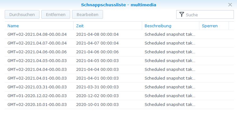

Geht es darum Datenbestände zu versionieren ist Snapshot Replikation die erste Wahl. Snapshot Replikation arbeitet auf Dateisystemebene und friert den Zustand des Dateisystems ein. Wird ein Schnappschuss erstellt werden Änderungen am Datenbestand separat geschrieben und verändern den eingefrorenen Zustand nicht.
Auf diese Weise können Versionen blitzschnell erstellt werden, die zunächst auch keinen Speicher belegen. Nur Veränderungen am Datenbestand erfordern zusätzlichen Speicher.

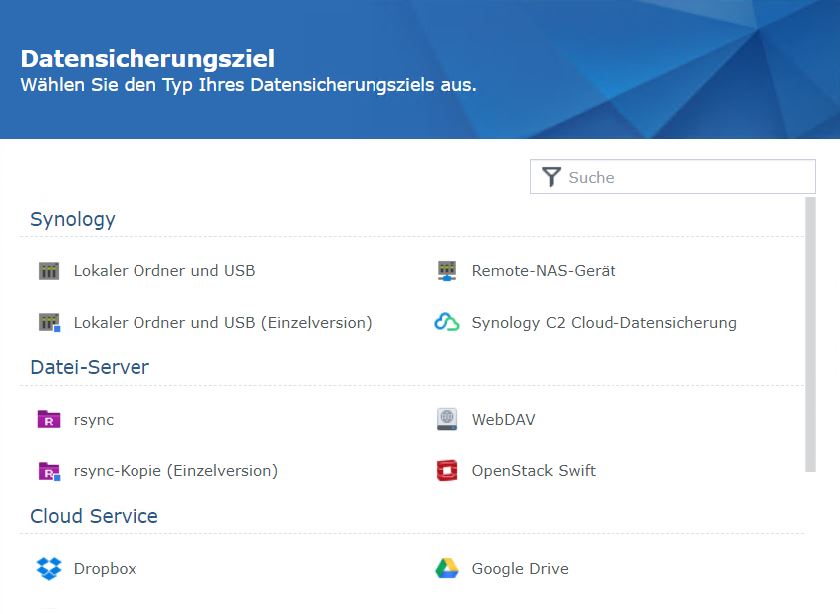

Hyper Backup ist die Universalwaffe für alle Aufgaben, für die es keine spezialisierte Anwendung gibt. Es ermöglicht die Sicherung von LUNs und lokalen gemeinsamen Ordnern auf andere NAS, rsync kompatible Server oder zu verschiedenen Cloud Anbietern.
Wem das nicht reicht, der findet mit Cloud Sync eine weitere spezielle Anwendung für die Datensicherung in Clouds.

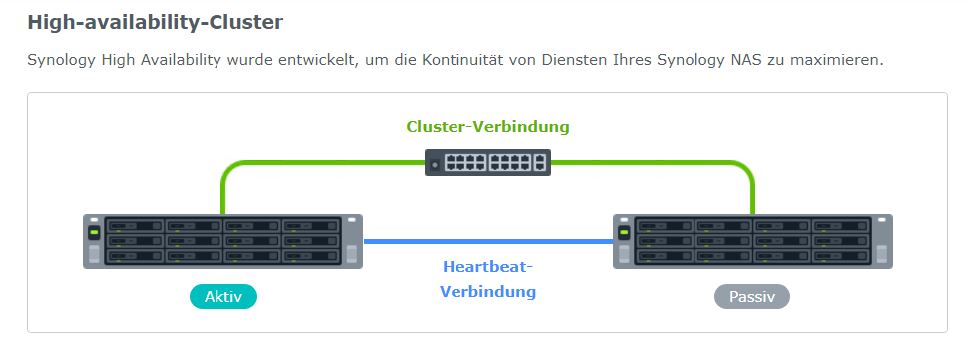

High Availability Cluster​
Der Vollständigkeit halber soll der High Availability Cluster noch erwähnt werden. Aufgabe eines Clusters ist die Verfügbarkeit und nicht die Datensicherung. Dennoch hält ein Cluster auch einen Spiegel der Daten vor.
