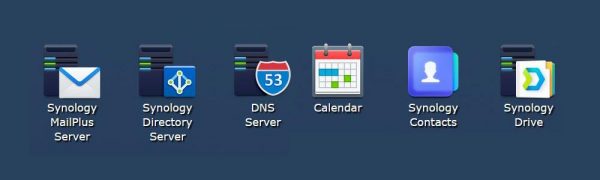

Synology Groupware Anwendungen
1. MailPlus Server
Der MailPlus Server ist ein vollwertige Mail Server auf Basis von Postfix. Postfix ist einer der weltweit am häufigsten verwendeten Mailserver. Der MailPlus Server bietet alle für den Unternehmenseinsatz benötigten Funktionen wie z.B. Gruppen-/Benutzerrichtlinien, Sub-Administratoren, Spam-Filter, Hochverfügbarkeits-Design, alternativer Zugriff über Browser, usw.
Zu Sicherheitsaspekten des MailPlus Servers im Unternehmenseinsatz haben wir einen eigenen Artikel verfasst: Synology MailPlus Server
2. Directory Server
Der Directory Server stellt den Domänen Controller zur Verfügung. Über die DSM Oberfläche werden grundlegende Einstellungen zur Domäne im Bezug auf Nutzer-, Gruppen, und Computerverwaltung vorgenommen. Weitere Einstellungen werden komfortable über die Microsoft RSAT Tools und die Microsoft Management Console vorgenommen. Die Administration unterscheidet sich an der Stelle nicht von der eines Exchange Active Directory Servers.
Der Funktionsumfang ist mit dem eines Windows Server 2008 vergleichbar. Domänen können von einem Windows 2008 Domänen Controller migriert werden, ohne sie neu aufsetzen zu müssen.
Zur Ausfallsicherheit kann ein sekundärer Domänen Controller auf einem zweiten NAS aufgesetzt werden. Alternativ kann mit dem Synology High Availabiltit Cluster ein Active-Passive Cluster für Ausfallsicherheit sorgen.
3. DNS Server
Für den Betrieb einer Domäne ist ein DNS Server erforderlich. Dieser wird vom NAS zur Verfügung gestellt und im Bezug auf die Domäne automatisch konfiguriert.
4. Kalender Verwaltung
Es können private und Teamkalender verwaltet werden, diese werden über das CalDAV Protokoll plattformübergreifend mit Clients wie Thunderbird oder Outlook synchronisiert.
5. Kontakt Verwaltung
Wie die Kalenderverwaltung ist auch die Kontaktverwaltung plattformübergreifend integriert.
6. Drive Server
Der Drive Server ist eine umfangreiche Komplettlösung für den Datenaustausch, die Datensicherung und für verteiltes und gemeinsames Arbeiten in Teams. Mit Synology Office können Dokumente und Tabelle gleichzeitig an verschiedenen Standorten bearbeitet werden.
Den Drive Server haben wir in dem Beitrag „Drive Server und Collaboration“  im Detail unter die Lupe genommen.
