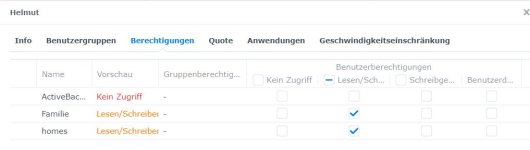

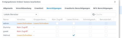

ich will über den Windows Dateiexplorer auf mein Home-Verzeichnis (Benutzers "Helmut") zugreifen.
Am Windows-PC bin ich auch mit diesem Benutzer angemeldet.
Jetzt habe ich den Effekt, dass ich mich auch auf die anderen Home-Verzeichnis verbinden kann (ohne Passwortabfrage).
Ich dachte dass nur der jeweilige Benutzer auf sein Home-Verzeichnis sich verbinden darf.
Die Berechtigung des Verzeichnis und des Benutzers habe ich angehängt.
Über Hilfe würde ich mich freuen.
Schöne Grüße
Helmut

Bei homes darf da gar kein Haken sein. Dann sieht der Benutzer nur sein eigenes home. Es sei denn, er ist admin.
Fusion
06. Apr 2013
14.148
906
424
/homes/Benutzername sind die Home Verzeichnisse der Einzelnen Benutzer.
Wenn du jetzt rumpfuscht (oder Admin bist) und dir Zugriff auf /Homes verschaffst, hast du dies folglich auch auf alle anderen Benutzerverzeichnisse.
Im Werkszustand ist alles korrekt voreingestellt (, dass jeder nur sein Home Verzeichnis zu sehen bekommt).

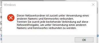

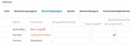

Den Haken habe ich rausgenommen, dann werde ich nach einem Passwort gefragt. Nach der Eingabe kommt die Meldung
Helmut62
19. Jul 2022
42
Den Haken in der Userberechtigung wird automatisch weggenommen.
Habe ich zwar so nooch nicht erlebt, aber ich denke Du haßt so wie es aussieht noch auf einem weiteren PC einen dieser Ordner ( da befinden sich jamehrere User darunter) im Windows Netzwerk eingebunden. Diese Verbindung mußt Du zuerst beenden um das zu lösen und hernach kannst Du sie wieder einrichten.
Das hat aber nix mit Berechtigungseinstellungen zu tun. Windows ist so "dumm" und kann sich nur mit einem User pro SMB-Server anmelden. Du musst jetzt alle Netzlaufwerke trennen und ggfs. die Daten aus der Anmeldeinformationsverwaltung löschen.
Es ist genau umgedreht. Es wird hier versucht, sich mit mehreren verschiedenen Usern auf dem einen PC an der gleichen DS anzumelden. Und das kann Windows nicht.
oder so!
Ich dachte das ist passiert unmittelbar nachdem er den Haken unter den Rechten herausgenommen hat.
