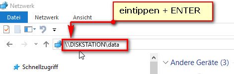

versuche über \\Diskstation\
nur zur Sicherheit, das machst du dann aber nicht im windows Explorer, sondern in Netzwerk oder?
Also du bist in Netzwerk und siehst oben in der weisen Eingabezeile am Beginn einen blauen Monitor mit einer Weltkugel und daneben tippst du jetzt ein \\Diskstation\ ---> Enter
um also zB in einen gemeinsamen Ordner mit dem Namen "data" zu gelangen, schaut die Eingabe dann so aus:
Kannst du im Netzwerk beim Laptop die Diskstation sehen?

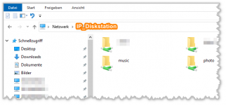

Ich geb ja zu das ich PC und NAS mässig nicht so bewandert bin aber seit der relativ kurzen Zeit wo ich Sie in Verwendung habe ist bei mir immer die Netzwerkanzeige zu sehen, beginnend mit dem blauen Monitor-Icon und gefolgt von der Eingabe.
Da steht dann bei mir anschliessend blaues Monitor-Icon > Netzwerk > IP vom NAS (alternativ Hostname NAS).
oder
Ich kenne es bei mir halt nur mit dieser Ansicht.

ah sri, hatte ich falsch Verstanden.
Wenn ich die Anmeldedaten eingebe, passiert das gleiche wie im obigen Bild, die Adresszeile "springt" bei mir dann auf "Icon blauer Monitor > Netzwerk > IP_NAS > und ich sehe korrekt alle gemeinsamen Ordner.
Die könnte ich bei Bedarf dann als Netzlaufwerkordner verbinden und mit Laufwerksbuchstaben versehen.

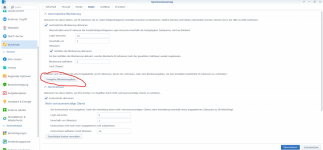

Wenn es mit anderen Geräten funktioniert: Schau doch mal unter Systemsteuerung->Sicherheit->Konto->Freigabe-/Blockierungsliste, ob da das entsprechende Gerät evtl blockiert ist.
