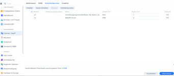

@dazlak69
Ja das wäre genau die Lösung, aber das funktioniert bei mir nicht.
Das ist doch die Stelle hier:
Ich habe das so eingetragen und jetzt wird von https://meine.ds.de/ auf https://meine.ds.de:5003/ weitergeleitet :(
12.311
2.870
423
Hast du die Webstation installiert (ganz ohne weitere Einrichtung)? Das ist ein ganz bequemes Auffangbecken für sowas. Dann wird nämlich nicht mehr auf den DSM weitergeleitet, sondern man landet beim Zugriff ohne Portangabe auf einer mehr oder minder leeren Seite.
Reaktionen: cfr2305
12.311
2.870
423
Autsch. Das würde ich eher gleich mal deaktivieren und die Freigaben direkt auf der Fritzbox einrichten, wenn es schon welche braucht.
Portfreigaben per UPnP durch die Clients selbst einstellen zu lassen, gilt als "böse". Das hat aber nichts mit der eigentlichen Funktionalität zu tun.
Nimm dann auch gleich diese Kreuzchen unter Internet, Freigaben auf der Fritzbox raus.
