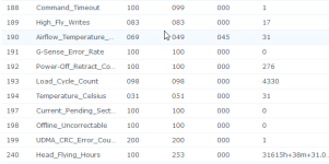

Auch wenn der SMART-Test healthy zeigt, heißt das leider nicht, dass die Platte auch tatsächlich healthy ist. Stoße bitte keine weiteren Tests mehr an, das stresst die Platten sehr. Poste mal stattdessen die SMART-Werte der Platten hier als Screenshot (also die Tabelle, in dem du auf "Details" klickst).

Soo schlecht sieht die Platte jetzt gar nicht aus. Ich denke alles bis auf die 1 bei ID183 lässt sich durch den Stromausfall erklären.
Aber trotzdem wird es für ein Backup höchste Eisenbahn. Dann kannst du mal versuchen, den Speicherpool zu reparieren, wenn das angeboten wird.
