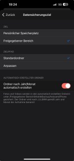

Kommt mal bitte ganz kurz weg von Ordnern, File Station und manuelles hochladen. Ich verstehe den Unterschied zu Ordnern, Alben, Verlinkung usw....
Ich gehe jetzt von mir und meiner Familie als User aus. Jeder von uns macht ein automatisches Backup der Fotos auf der Synology in den freigegebenen Bereich, siehe Screenshot. Dort werden alle Fotos in den Standardordner gepackt. Irgendwann landen dort 30.000 Fotos. Du hast irgendwann keinen Überblick mehr, welches Foto in welchem Ordner gelandet ist.
Diese Fotos findest du im Fotostream, alle sortiert nach Datum usw.
Im persönlichen Bereich, also meinem Bereich kann ich jetzt Alben erstellen und sagen, hey, das ist mein Album Urlaub 1, der ist nur für mich sichtbar.
im freigegebenen Bereich geht das nicht, also ergibt dieser keinen Sinn, wenn ich nur die Mobile Variante nutze.
korrekt?

Du kannst auch jedem Handy einen eigenen Ordner im freigebenen Bereich für die gebackupten Fotos geben in der App. Meine Backups diesbezügl. laufen aber immer in den persönlichen Bereich.
EDIT: "Zielpfad" -> "Anpassen" wählen
