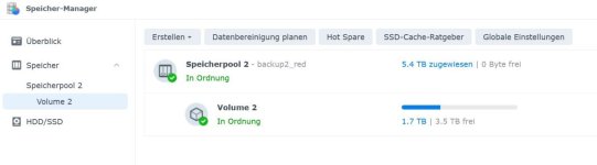

Der Speicher-Manager zeigt mir folgendes:

Im screenshot des Speichermanagers sieht man zwei Angaben zum freien Platz. Die erste ist 0 byte?!
Das heist nur soviel, dass da kein Speicherplatz im Pool mehr ungenutzt ist. Sich also weder das vorhandene Volume vergrößern, noch ein weiteres Volumen anlegen lässt.
