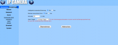

Danke für den Tipp, ich hatte jetzt tatsächlich die Vorstellung, egal was an der Kamera eingestellt ist, die SS fängt ja den Stream ab und reagiert dann selber auf Bewegung usw.
Gut also ich hab gesehen es gibt ein Plugin was ich jetzt installiert habe, der Link war direkt beim Login auf der Kamera.
Nach dem installieren, kommt aber auch nicht mehr zur Ansicht, allerdings wird links ganz kurz noch weitere Konfigurations-Felder eingeblendet die dann wieder sofort wieder verschwinden. Hab jetzt mit Chrome, Firefox und Edge probiert, ich bekomme die Felder leider nicht dauerhaft zu sehen.
Unter Einstellungen erscheint dann jetzt bei Alarm noch Bewegungserkennung, aber nur im Internet Explorer. Das scheint das aber alles auch nicht so recht zu funktionieren, da kein Bild der Kamera im IE angezeigt wird.

Jim_OS
05. Nov 2015
4.447
1.743
Also doch wohl ein Problem mit dem Plug-In. :)
Bzgl. SS: Grundsätzlich ist das auch so das SS vieles selber steuert, aber trotzdem können Einstellungen im WebGUI der Kamera das ggf. beeinflussen.
Die Frage ist jetzt erst einmal welches Betriebssystem Du benutzt? Da Du vom Internet Explorer schreibst nehme ich an Windows 10? Die (alten) Plug-Ins für Kameras funktionieren nur mit 32bit, d.h. der verwendete Browser muss ebenfalls eine 32bit Architektur haben. Mit einem aktuellen Chrome, Firefox, oder Edge funktioniert das nicht. Unter Windows könnte man z.B. noch den alten 32bit Internet Explorer nutzen. Hatten wir hier gerade erst und daher siehe dazu u.a. hier: https://www.synology-forum.de/threads/surveillance-station-8-auf-ds710.116294/#post-957435 Pale Moon in der 32bit Version könnte ggf. auch noch funktionieren: https://www.palemoon.org/download.shtml Weiß ich selber aber nicht, da ich ihn schon lange nicht mehr benutzt habe.
Weitere Infos dazu dann z.B. per Tante Google.
Solange Du es nicht schaffst das das WebGUI Dir kompl. mit allen Einstellmöglichkeiten angezeigt wird, kann es immer wieder zu irgendwelchen komischen Nebeneffekten kommen.
