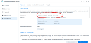

Ich habe Synology Drive in aktueller Version aktiviert und habe dort diverse Verzeichnisse eingehängt. Diese belegen rund 1 TB auf den HDDs, aber im Verzeichnis ./@synologydrive werden etwas über 6 TB angezeigt. Ich hatte zu den Verzeichnissen die Standardversionierung mit 8 aktiviert, die ich zwischenzeitlich deaktiviert habe. Wie nun kann es sein, dass diese Belegung im genannten Verzeichnis zustande kommt?
14.180
4.915
519
Schau doch mal in der Admin Konsole nach, was die sagt:
Außerdem denke ich, dass da der Drive-Papierkorb mit inkludiert ist, welcher nicht der gleiche ist, wie der Papierkorb in der File-Station / Systemsteuerung. Hast du ext4 als Dateisystem?

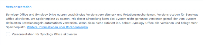

Was ich nicht ganz verstehe, weshalb ich noch Dateiversionen habe, obwohl ich die Versionierung für alle Ordner vor wenigen Tagen deaktiviert habe. Sollten die dann nicht verschwinden? Aber genau das wirds wohl sein, was ich gerade suche.
Ich habe da mal den Haken rausgenommen.

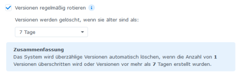

Ich habe das in den Freigabeordnern mal so eingestellt, mal sehen, was passiert
Vorher war das so:

Haken drinlassen und auf kleinsten Wert stellen. Dann sollten die Versionen gelöscht sein.

Habe ich dann auch gedacht und ist wieder drin. Dieser Versionsexplorer ist wohl nur zum Anzeigen bestimmter Dateiversionen gut brauchbar, um aber sofort Dateiversionen loszuwerden taugt der nicht viel, wie das scheint.

Du meinst so, oder? Dann muss ich noch warten bis 00:00 Uhr, der Hinweis erscheint beim unteren "i"

Nein - die 7 Tage "Löschung" sollten da schon aktiv sein. Aber - die Versionskontrolle solltest Du aber auch generell ausschalten können.

Dann dauert das offenbar 7 Tage, deshalb hatte ich den Haken raus
