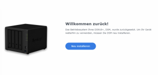

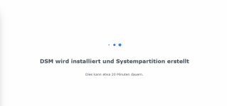

Da kann dann die Firmware ausgewählt werden (die ja schon installiert ist).
Ich habe es getestet, das System wird einfach stumpf zurück gesetzt, wenn hier die Firmware (pat-Datei) hochgeladen wird. Kein Restore. Das System zeigt über Stunden diesen Schirm:

Da bekommt man echt Kopfschmerzen. Da ist doch irgendwo ein Knoten...?
Ich habe auch schon das System einmal über DSM zurück gesetzt und den Restore gestartet. Aber es wird mir immer der oben beschriebene Weg angeboten, bzw. ich werde in die o.g. Sackgasse geleitet.
