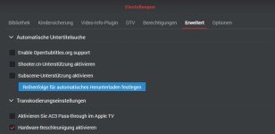

Video Station verwendet die integrierte Grafik (getestet) in der DS220+, DS920+ sowie der DS1520+. Warum sollte das in der DS420+ dann nicht so sein? Wie gesagt nur unter Video Station getestet, nicht unter Plex. Die igpu wird daher nur für Videos verwendet, sonst natürlich nicht. Kann euch ein Bild von der DS1520+ schicken wie sie ein 400Mbit H265 Video auf 720p transcodiert, CPU Last ca. 20%, Video läuft ruckelfrei (unter Video Station, nicht Plex). Und für Plex gab es mal ein inoffizielles Update für die Intel GPU.
weyon
17. Apr 2017
660
75
48
Hier die Screenshots.
Ohne Hardwarebeschleunigung in der Video Station ist das Video (jellyfish, 400Mbit HEVC 4k 10 Bit, ca.30s, 1.4GB groß) nicht abspielbar und CPU Last bei 100%.
Nach der Aktivierung der Hardwarebeschleunigung ohne Probleme bei minimaler CPU Last abspielbar.
Die igpu bei Intel Cpus sind daher schon (fast) immer nutzbar, wenn auch ohne Probleme nur in der Video Station. Auf den alten Seiten von Synology (DS918+) wurde das sogar beworben. Warum heute nicht mehr, keine Ahnung.

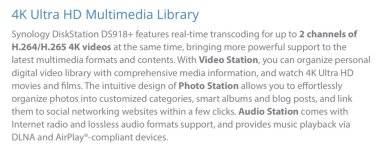

Ja, hier der Ausschnitt auf einer alten PDF der DS918+.
Vielleicht wird es heute wegen der „Übermacht“ der heutigen Streaming Dienste als nicht mehr so wichtig erachtet.
