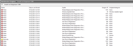

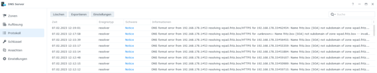

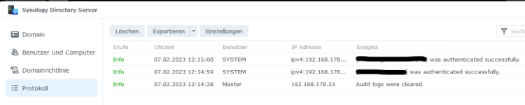

So, hier die Logs nach Anmeldung und versuchter PW Änderung.
Directory Server:
DNS Server:
Win11-Ereignissse:
Wie schon erwähnt, ist im DS Log nix, außer den Anmeldungen, zu sehen. Im DNS Log sehe ich jede Menge Hinweise, dass wpad.fritz.box nicht aufgelöst werden kann.
Nach Recherche kommt die DNS Abfrage nach wpad.fritz.box von einem Windows Dienst namens "WinHttpAutoProxySvc" und ist für mein Problem wohl eher nicht relevant. Der Dienst kann sowieso nicht einfach mal so auf deaktiviert gesetzt werden, Windows lässt das nicht zu.
Die Win-Ereignissanzeige zeigt die ID's 304 u. 307, die mir verdächtig vorkamen, allerdings zeigt folgender Link Ereignis 304/307, dass sie ignoriert werden können. Evtl. sollte ich trotzdem die Hybrid- Azure-AD Einbindung deaktivieren, da ich sie sowieso nicht brauche ??
