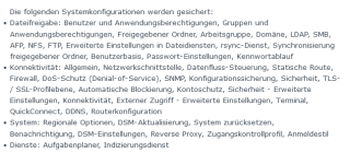

Über Synology kann ich keine der automatischen Sicherungen finden, werden nicht angezeigt, komisch. Meine letzte lokal gespeicherte ist von 10.2019. Muss ich die halt nehmen. Allerdings wird die bestimmt noch von meinem alten NAS sein. Was wird bei der Wiederherstellung alles überschrieben? Auch neu angelegte Benutzer?
Kurt-oe1kyw
10. Mai 2015
9.139
1.778
Hast du die Automatische Sicherung der DSM Konfig in das Synologykonto jemals eingerichtet und aktiviert?
Falls ja sollten die Backup der DSM Konfig in deinem Synologyaccount liegen, ABER du kannst sie dort nicht sehen, auch wenn sie da sind.
DSM Aufrufen und Wiederherstellung starten, die .perm Datei welche du damals erhalten hast wird ebenfalls benötigt wie das Verschlüsselungskennwort.
Es wird im Syno Account auch nur eine Sicherung aufbewahrt, die letze welche Hochgeladen wurde in den Syno Account.
Noch mal: Wenn man sich in den Syno Account einloggt, kann man diese Datei als User NICHT sehen!
.perm Datei nicht vergessen vom USB Stick oder wo auch immer du die damals sicher gespeichert hast:
diese Einstellungen werden in der .dss Datei gesichert.
