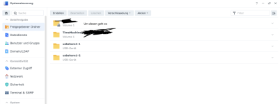

Hallo ins Forum,
hab meine Synology noch ganz neu und schon ein Problem. Mein Setup:
- MacBook Air 2021
- Synology DS220j
- Fritz!Box 7530 AX
Habe gestern mit dem Hauptbenutzer (mit Admin Rechten) einen freigegeben Ordner erstellt und ihn auch befüllt. Gestern hatte ich noch Zugriff auf dies Ordner über den Browser und Finder. Heute plötzlich nicht mehr. Unter freigegebene Ordner wird er noch angezeigt. Wenn man auf bearbeiten drückt, ist der Reiter "Berechtigungen" grau und kann nicht ausgewählt werden. Wenn man über Benutzer auf die Berechtigungen geht, wird der besagte Ordner garnicht angezeigt.
Vielen Dank für Eure Hilfe im Voraus.
Schöne Grüße,
Fabian

Ja der Admin hat die Freigabe für die Filestation. Ein anderer freigegebener Ordner wird auch angezeigt. Bei der Gruppenberechtigung wird der besagte freigegebene Ordner garnicht angezeigt.
Hab noch ein paar Screenshots angehängt.

In der Übersicht markieren > Verschlüsselung > Einhängen > Passwort oder Schlüssel eingeben > kurz warten > freuen.

Ok vielen Dank das freut mich wirklich. Bitte entschuldigt den Anfänger-Fehler!
