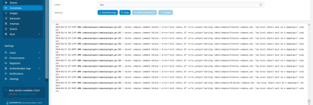

ich kann den stack nicht deployn da ich immer den gleichen fehler bekomme:
2024/02/19 07:59PM WRN composeplugin/composeplugin.go:162 > docker compose command failed | error="exit status 15" error_output="parsing /data/compose/9/docker-compose.yml: Top-level object must be a mapping\n" output=

Wie deployst du den? Mit Portainer? Mal in die Logs des Portainer-Containers geschaut oder es mal via CLI versucht?
mawolf
12. Dez 2023
27
ich deploy über portainer und was ich oben gepostet habe war aus den logs von portainer
