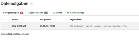

Jetzt habe ich doch noch eine Frage: Der Canon scannt brav in den consume-Ordner, leider funktioniert der Duplex-Scan mit paperless-ngx nicht. Die erste Seite wird eingelesen, zur zweiten gibt es eine Fehlermeldung. Nun wäre meine Idee, den Canon in einen anderen Ordner im Docker-Verzeichnis ("Scans") scannen zu lassen und dann automatisch die dort gelandeten (eben auch mehrseitigen) PDFs in den consume-Ordner zu verschieben.
Gibt es eine Möglichkeit, dass die DS erkennt, dass Dateien im Scans-Ordner gelandet sind und diese dann automatisch in den consume-Ordner verschiebt, damit paperless die mehrseitigen PDFs einliest? Mir würde die Möglichkeit sehr gefallen, meine Dokumente einzuscannen und sie automatisch in paperless eingepflegt zu bekommen. Ohne von Hand verschieben zu müssen.

@Stationary Dachte ich auch. Macht paperless halt nicht. Die Vorderseite des in den consume-Ordner gescannten PDFs wird eingelesen in paperless, für die Rückseite gibt es eine Fehlermeldung, siehe Screenshot. Deswegen hätte ich gerne so eine Verschiebe-Automatik in den consume-Ordner.

Hab's soeben für meinen speziellen Fall mit dem GX7050 gelöst, indem ich für den ADF-Scan die Vorschau im Scanner-Menü aktiviert habe. Dann meldet er zwar, dass er gar keine Vorschau anzeigen kann, aber in paperless-ngx taucht nun schön die beidseitige PDF auf. Vielen Dank für Euren Input!
