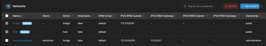

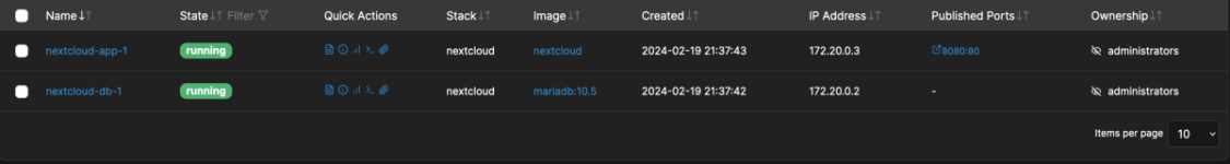

Wie genau hast du das im Reserve gemacht? Habe das gleiche Problem nur habe ich mein Nextcloud wie YouTuber WunderTech eingebunden. Port 8080:80 ist frei, habe kein macvlan genutzt. Komme lokal mit IP :8080 auf die Nextcloud, aber das wars dann.. Bei den Reserve-Proxy hänge ich dann doch sehr lange rum.. Wie genau hast du das mit dem http auf https erstellt? und was mit der bridge ?

Zeig mal bitte deine compose.yml bzw. den Stack oder halt wie du es eingerichtet hast und ein Screenshot vom Reverse Proxy

Hey, beim Reserve Proxy steht statt XXX halt noch die letzten 3 Zahlen von der IP meines NAS drin

Erstmal würde ich den Reverse Proxy Screen entfernen und anders verpixeln.... Die Domain würde ich nicht öffentlich posten. Die private IP ist egal, damit kann mit was anfangen.
Wenn du in ein Terminal nslookup deine-domain eintippst, zeigt es dann auf deine IP und hast du auch die Ports (443) offen?
Edit: Oder geht es nur um internen Zugriff? Dann wäre die Frage, zeigt die Domain auf deine NAS?

Also im Routersetting vom Speedport habe ich 443 als auch 80 offen.
Denn Befehl werde ich heute nachmittag mal testen wenn ich wieder zuhause bin, danke

Mach den Port 80 dicht.
