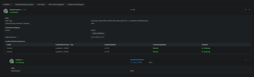

Nun habe ich eine Frage an euch. Wie migriere ich das ganze auf ein neues Volume, ohne mich ein ganzes Wochenende um die Ordnerstrukturn kümmern zu müssen (synology drive, shared folders).

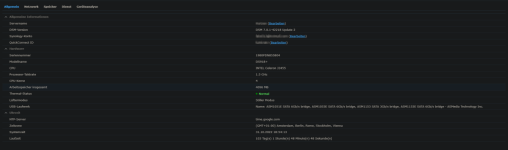

Aktuell habe ich ein Problem, dass auf dem NAS 1.3 TB belegt sind, aber ich nur circa 270GB Datein hab. Siehe Anhang. Da stelle ich mir die Frage, wie ich das ganze zusammenrechnen muss, da mir Synology keinerlei infos gibt. Folders + Sharedfolders (Sind die selben Daten wie in meiner Orderstruktur, bloss für die Anbindung im Explorer da) + die Dateiversionen auf dem Synology Drive? Zusammengerechnet komme ich nicht auf die 1.3 TB. Ich mache mir aktuell sorgen wie ich die Migration anhabe, wenn ich nicht Mal weiss, was sonst auf dem NAS liegt. Dazu habe ich bisher meine Daten gebackuped (270Gb) und keine 1.3 TB. Dazu ist mir das DSM System das Jahr zum ersten Mal abgeschmiert. Alles war noch da. Webinterface sah zurückgesetzt aus und ich musste das DSM System einfach neu aufsetzen. Ob es daran liegt konnte ich nicht feststellen.

2.) Hast du evtl Docker-Container oder VMs am laufen? Snapshot Replication aktiv?

Wenn du mit Docker-Container mein Docker ordner meinst, der ist leer.
Snapshots habe ich schon Mal gemacht, nur weiss ich leider nicht wo die gelagert werden.
WMs, nicht dass ich wüsste.

1667375599102.pngIch hatte in der Tat Snapshots. Beim abschmieren des Systems ist wohl die Snapshot Replication ausgefallen. Ich sehe ich habe 18 Wiederherstellungspunkte. Sind aber bloss 40 GB

Schau doch mal ins Docker Interface, ob da ein Image ist oder Container angelegt sind
Und in einem Screenshot sieht man, dass ja Snapshots vorhanden sind

Installiere doch mal das Paket Speiche-Analysator und schaue was der sagt.

Analysator gibt nichts dubioses an, aber leider nur die rohen Daten.
Zeigt die Snapshots, und Versionen nicht an.
