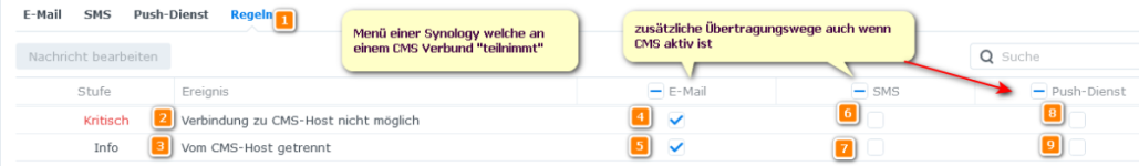

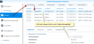

Kurt-oe1kyw
10. Mai 2015
9.139
1.786
Die Lösung ist recht simpel:
CMS am Haupt-NAS installieren, die zu überwachenden Synologys in dieses CMS einbinden.
Haupt-NAS (ist so nicht vorgesehen, funktioniert aber hier bei mir einwandfrei) in "sich selbst" einfügen :)
Dh CMS im Haupt-NAS öffnen > Server > Hinzufügen > Server hinzufügen > Einzelnen Server nach IP Adresse hinzufügen (FQDN, QC ID usw der mittlere Auswahlpunkt) > IP Adresse vom Haupt-NAS (=CMS Host!) einfügen - Übernehmen. Das Haupt-NAS fügt sich jetzt selber zu seiner eigenen Überwachung hinzu:
Funktioniert einwandfrei, ist nur nicht so vorgesehen, klappt aber prima :)
Bei dem im CMS "Verband" angeschlossenen Synologys (für den Fall dass das Haupt-NAS ausfällt):
DSM > Hauptmenü > Systemsteuerung > Benachrichtigung > Register Regeln > System aufklappen > Zeilen mit dem Ereignis "Verbindung zum CMS Host nicht möglich und "Vom CMS-Host getrennt" suchen und Haken setzen in den Spalten Email, SMS, Push-Dienst.
Die Synologys melden über diese Wege dann dass das Haupt-CMS-NAS nicht mehr da ist.
Ich bekomme halt dann mehrere Emails, alle mit dem gleichen Inhalt, dass sie derzeit CMS Host (Haupt-NAS) nicht erreichen.
