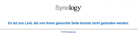

Hallo Leute,
habe heute die AntiVirus APP neu installiert, da sich diese nicht mehr aktualisiert hat. Seit dem Neustart der NAS (Synology DS216), komme ich leider nicht mehr auf das System.
Erhalte nur noch diese Seite. Zugriffe per Netzlaufwerk gehen auch nicht, allerdings komme ich per SSH noch drauf.
Hat jemand eine Idee, wie ich mein System retten kann?
DANKE!

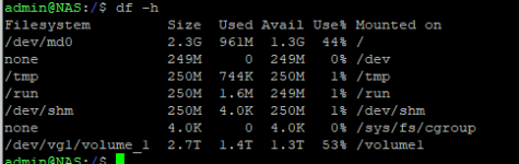

Vielleicht ist die Systempartition voll.
Platz ist genügend da:
Habe lediglich den Antivirus neu installiert, sowie die APP "Proxyserver" deinstalliert. Diese war allerdings schon monate lang Deaktiviert und wurde nicht ausgeführt, da ich diese nie verwendet habe.

Das scheint es in der Tat nicht zu sein, die Systempartition ist nicht mal halb voll.
