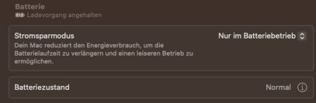

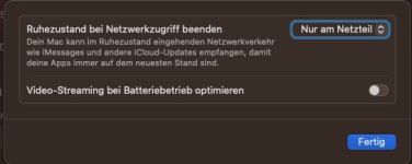

Hallo, danke für die Infos, aber es ist alle so eingestellt, dass es gehen sollte.
Da mein Mac meistens im Strom hängt ist folgendes eingestellt:

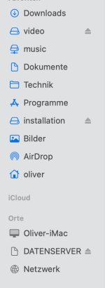

Okay, ich habe zwei (gemeinsame) Ordner als Favoriten in der Seitenleiste (video, music). Unter 'Orte' den DATENSERVER (mein NAS). Keine Ahnung, ob das dem von dir beschriebenen Verhalten entspricht oder zur 'Lösung' führt? Sollte eigentlich nicht ursächlich sein.
Bei mir sind zwei Szenarien vorgekommen:
  1. die Verbindung ist kurzfristig weg, aber die o.g. Ordner/Orte sind weiterhin vorhanden. Da hilft ein kurzes anklicken, dann 'rödelt' es sich wieder zurecht
  2. alle Verbindungen zum NAS, inkl. Orte, sind verschwunden, dann muss ich mich per 'cmd+K' komplett neu verbinden
Der Mac läuft 24/7, geht nur in den standby.
