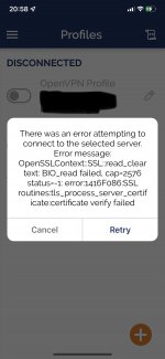

Seit Tagen kann ich mich nicht mehr über VPN einwählen. Habe schon VPN neu installiert. Die Einstellungen sind alle mehrfach kontrolliert und richtig. Ich bekommen die auf dem Foto ersichtliche Fehlermeldung!
Hat jemand einen Tipp für nicht? Habe auch die letzte Konfigurationsdatei geladen.

Ist dein Zertifikat gültig und richtig gesetzt (Systemsteuerung->Sicherheit->Zertifikat)?

Bei mir sieht es wie auf dem Foto aus! Scheinbar ist das Zertifikat abgelaufen. Was kann/muss ich machen? Bin totaler Laie was dies betrifft?. Vielen Dank schon einmal?

Ja, leider kommt nun immer diese Meldung:

Nebenbei: In der Maske steht, dass die Zertifikate und Schlüssel im .pem-Format vorliegen sollen.
Du versuchst aber eine .key-File zu importieren. Folglich wird es hier krachen. Liegt dir denn überhaupt ein korrektes Zertifikat vor - oder warum versuchst du zu importieren? Ansonsten wäre der Weg über Lets Encrypt zielführend(er).
Oder du switchst einfach den VPN-Server auf dein Quick-Connect-Zertifikat um.

das ist ein Super-Tipp mit dem Quick-Connect-Zertifikat !! Das hat funktioniert. Allerdings läuft dieses scheinbar im November aus!? Wie kann ich das verlängern?
