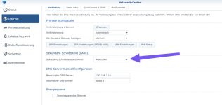

zwei nah bei einander stehende Häuser haben jeweils den rt6600ax. Das Wifi ist sehr stark und sehr gut erreichbar. Beide würden sich gerne das Netzwerk teilen.
Erstes Haus hat Glasfaser. 192.168.1.xxx
Zweites Haus hat Vodafone-Kabel. 192.168.2.xxx
Ist es möglich, wenn bei dem einen das Internet ausfällt, dass man dann über das Internet des anderen geht?
Ist so etwas einfach einzustellen?
Oder, dass die Leistung (Download und Upload) aus beiden Leitungen genommen wird?

wenn auf LAN und WAN Seite das gleiche Netzwerk ist, wird die Firewall meiner Meinung nach
wirkungslos, da Du sie damit überbrückst. Ob sich soetwas trotzdem in der Form umsetzen ließe
kann ich leider nicht sagen.
Ich denke das Failover würde nur funktionieren, wenn die Netze nicht miteinander verbunden sind.
Dann könnte auf jeder Seite ein WLAN Accesspoint an WAN2 angeschlossen werden, welcher
auf das WLAN des jeweils anderen zugreift. Die Netze sollten trotzdem andere Bereiche haben,
damit das WAN nicht mit dem LAN kollidiert. So sollten die Router dann jeweils umschalten
können auf die Sekundärquelle.
Ich selbst habe einen RT2600ac mit einer FRITZ!Box 6820v3 LTE als Sekundärquelle. Ich muss nur
noch die richtigen Einstellungen finden für die Umschaltung, da ich den kürzlich komplett zurücksetzen
musste und mir die Einstellungen natürlich nicht aufgeschrieben habe, aber ansonsten funktioniert die
Umschaltung soweit mit ein wenig Verzögerung.
