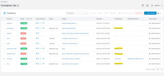

Moin zusammen,
Ich habe durch Installation von VMM mein Paperless-NGX System zerschossen. Die Container werden auf die falschen IP-Adressen gemountet. Wie kann ich das wieder ohne Datenverlust geradeziehen???

Hast du ein MACVLAN?
Da kannst du doch den Containern die IP-Adresse mitgeben.

Ja, genau. Da läuft ein macvlan. Aber wo stelle ich das ein? Das yaml File wollte ich nicht noch einmal rüber bügeln oder habe ich da einen Denkfehler?

Wenn du die Ordner richtig gemappt hast, kannst du das so machen.
Bedenke aber, dass mit installiertem VMM (aktiviertem openvswitch) die Bind-Adresse des Macvlan nicht mehr eth0, sondern ovs_eth0 ist

VMM habe ich wieder runter genommen. Ich kann die 4 Container ja auch mit dem mvlan mounten. Mein Problem ist, dass ich die falschen IP Adressen zugewiesen bekomme

Das musst du aber ja im Router einstellen oder die IPs statisch vergeben bei der Container Config.

Du klickst den Container in Portainer an, dürckst auf "Duplicate/Edit" oben und kannst im Reiter "Network" die IP angeben

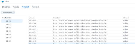

Vielen Dank für den Hinweis. Das hat geholfen. Jetzt ist nur noch das Problem, dass ich folgende Fehlermeldung bekomme:
"Error: Unable to access jarfile /tika-server-standard-2.5.0.jar"
Unter Docker wird der Container immer gestartet und wieder gestoppt.

Da bräuchten wir mehr Infos dazu

Moin zusammen,
Hier mal nähere Details.
Also ich hatte Paperless-NGX ganz ohne Probleme laufen. Dann hatte ich testweise VMM installiert, dabei wurde auch open Vswitch installiert. Das habe ich dann alles wieder runtergeschmissen, da die Container nicht mehr auf das Netzwerk eth0 gemountet werden konnten.
Das habe ich soweit repariert und die Container sind wieder mit der richtigen IP auf eth0 gemountet. Wenn ich aber Docker aufrufe sehe ich in dem Container tika folgenden Fehler:
Es müsste sich meiner Kentniss um einen Java Fehler handeln. Wie bekomme ich diesen wieder weg?

Lösch den Container und erstelle ihn neu

Hey,
Habe ich gemacht. Nun läuft er wieder sauber durch. Danke für den Tipp!!!
